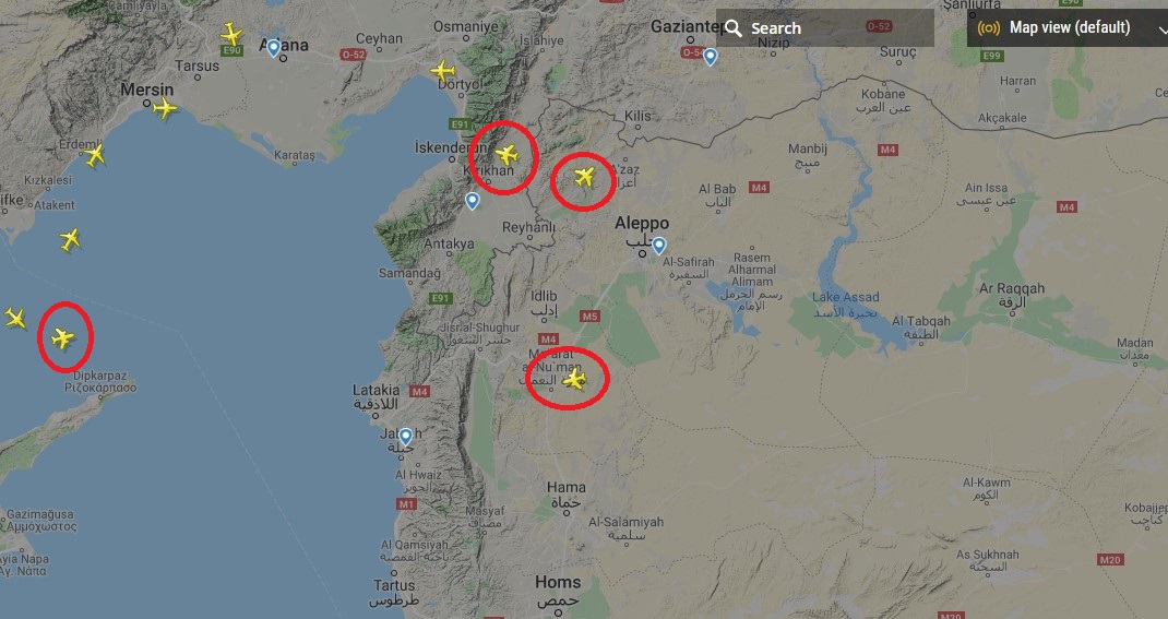

Mesaj gönderen Test7 » 05 Ağu 2019, 11:05
Bu arada İha'ların aktif olarak kullanıldığına bir örnek. Anlık olarak 4 iha aynı karede.
