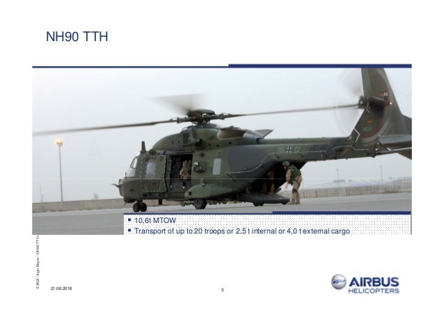

Mesaj gönderen Test7 » 03 Eyl 2018, 13:01
_Turkuaz_ yazdı: 03 Eyl 2018, 03:24 Bence daha çok AW-101 ve S-92 klasmanında bir helikopter olacak gibi. Hatta Anadolu LHD'de muhtemelen bu helikopteri deniz türevlerini göreceğiz.
MTOW sınıflarına bakınca;
AW-101: 15,600 kg
NH-90 : 10.600 kg
S-92 : 12,837 kg
Temel Kotil'in en son açıklamasını dikkate alırsak(12 ton) en yakın muadil S-92 oluyor.

Mesaj gönderen _Turkuaz_ » 03 Eyl 2018, 16:22
Test7 yazdı: 03 Eyl 2018, 13:01 MTOW sınıflarına bakınca;
AW-101: 15,600 kg
NH-90 : 10.600 kg
S-92 : 12,837 kg
Açıkcası ben ortaya çıkacak helikopterlerdense, bunların kullanım senaryolarını merak etmekteyim. Yukarıda ki mesajımda da belirttiğim üzere, Anadolu LHD için bir deniz ortamına uygun genel maksat helikopteri ihtiyacımız ortaya çıkacak. Ha keza, SeaHawk'ların da yerini alacak bir platformda muhtemelen bu yeni 12 ton sınıfına dahil olacak helikopter üzerinden geliştirilecek ya da en azından ben öyle olmasını temenni ediyorum. Yine sahil güvenlik kuvvetleri ile deniz kuvvetlerinde bulunan AB-212 ve AB-412'de muhtemelen T-625 üzerinde geliştirilecek bir versiyon ile değiştirilecek. Tabi birde T-70 konusu var ki, o apayrı bir başlık. Ancak 12 tonluk helikopter için nihai olarak ortaya NH-90 gibi oldukça modern bir sistem ortaya konursa tadından yenmez kanısındayım. Muhtemelen içinde seyahat eden personelin ayakta durmasına yetecek bir yüksekliğe ve açınır kapanır bir arka rampaya sahip olacak bir helikopter ortaya konacak gibi. İnşallah yakın zamanda bizde şöyle bir fotoğraf görürüz.

Mesaj gönderen Kafkasya » 03 Eyl 2018, 17:17
NH90 ve olmayan sorunlu rampası :|
TAI Özgün Helikopter
Mesaj gönderen Test7 » 03 Eyl 2018, 18:01
Knight Of Ren yazdı: 03 Eyl 2018, 17:12 Merlin,nh90 gibi modellerde arka rampa olmadığından olsa gerek kuyruk kısmı daha kalın.
İkisinde de arka rampa var hocam.
