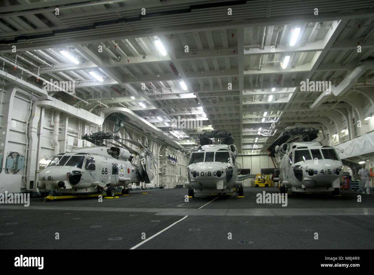

Turk Deniz Kuvvetleri S70B Seahawk katlanmis kuyuruk ve anapalleri ile park pozisyonunda:
Hangar icersinde:
