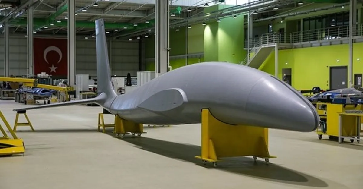

ANKA-Aksungur tahminime göre sanki en basarili IHA'miz olacak. Havada 50 Saat kalabilmesi ve Yük tasima yönünden en üst sinif diyebiliriz. Insallah daha iyi olur.
Ama Akincinin neden böyle Garip bi Tasarim yaptigini hala anlamadim. Hem Aerodinamik konusunda tasarim yanlisa benziyor hemde Yük Yönünden fazla tasiyabilecegini sanmiyorum. Neden Balik Tasarim? Aerodinamik kurallarina göre ters ve Havada kalis süresini azaltir.
ABD üretilen en basit IHA larda bile havalandiktan sonra tekerleri iceriye cekiliyor sürtünme oldukca azalsin diye... Bilmiyorum Akincinin Tasarimi yanlis gibi geliyor

Kanatlarin once yukari dogru bir aci yapip sonra yere paralel gitmesinin sebebi su:
- Kanatlarin govdenin altina takili olmasi isteniyor, (yapisal) agirligi ve tasarimi optimize etmek icin. Kanatlari yukari takdiginiz zaman govdeyi ve hemen herseyi yukaridan asagi dogru asmak zorunda kaliyorsunuz ve cok verimli bir tasarim degil.
- Kanatlarin govdenin altina monte edilince yerden belli bir yukseklikte olmasi lazim cunku pervaninin belli bir boyutu var. Ayrica kanatlara konulacak faydali yuklerin de yerden belli bir mesafede olmasi isteniliyor
- Bu durumda ya ozellikle on inis takimini uzun yapacaksiniz, ki bu gerektiginden buyuk bir inis takimi ve onun kapladigi daha buyuk yuva hacmi anlamina geliyor, ya da kenati bu sekilde baglanti noktasinda acilandiracaksiniz.
Ucagin burnunun hafif asagi dogru olma sebebi de buraya konulacak AESA radari hem hava hem de sathi gozleyebilecek sekilde yerlestirebilmek icin.

Kanat tasarimini anladimda ama Burun kismi ve hatta tüm IHA'nin alt tarafi düz yapilamazmi AESA ve SATCOM ile?
Yoksa icindeki Yükü Ön ve Arkadaki Yükü birbirine dengelemek icin mi yapilmis? Su Resime bakarsaniz IHA dalgali olarak yapilmis:
Yatirilmis S seklinde... Hatta kuyruk kismi arkada tekrar yukari cikiyor. Demek istedigim Burun kismindaki ,Orta ve Kuyruk kismi tüm
Tasarimi bozmus. Bu sekilde kalirsa Havada kalma süresi kisalmaz mi?

Ana kanadin govdenin altina yerlestirilmesinin en buyuk avantaji ucaga boylece cok daha iyi aerodinamik ozellikler kazandirmak ve daha atik manevralar yapabilme ozelligi vermek. Bundan bahsetmeyi yukarida unuttum.
Aslinda Akinci kanat ve govde tasarimlari olarak ilginc bir yapiya sahip. Ana kanat yapisi M seklinde ve bunun ozelligi kanatlarin yuksek aerodinamik gucler altinda agrilip, bukulmelere karsi direncli olmasi. Bu sekilde ana kanat yapisina sahip ucak sayisi cok az.
Akinci’da kuyruk kanadi konvansiyonel tasarima sahip ve cok daha alcak bir seviyede tutulmus. Balik seklinin sebebi bu.
Akincinin kuyruk tasarimi konvansiyonel tasarim ve avantajlari su sekilde:
1. Konvansiyonel kuyruk kanadi tasarimina sahip. Konvansiyonel kuyruk tasariminin avantaji ucagin stabilizasyonuna pozitif olarak katkida bulunmak icin. Yerlestirildigi konum ve sekil itibari ile en iyi stabilizasyonu verecek kuyruk kanadi secenegi konvansiyonel tasarim
2. Diger kuyruk kanadi seceneklerine gore konvansiyonel kuyruk kanadi tipi ve yerlesimi agirligi optimize etmek icin daha uygun (or: T tipi kuyrukta agirlik artisi var).
Bu konvansiyonel kuyrugun bu sekilde daha asagida yerlestirilmesinin sebebi ile ilgili benim anladigim su sekilde:
1. turboprop motorun eksozu ile ayni hizada olmasi istenmiyor cunku motorun isisindan zaman icinde kuyruk kanatlari zarar gorebiliyorlar. Yani bu durumda bu seviyenin ya altinda ya da ustunde olmasi gerekiyor.
2. Bircok geleneksel pervaneli ucagin kuyruk kanadi ana kanattan daha yukarida konumlu. Bu ucakta bu dusuk konumun tercih edilmesinin sebebi dikey stabilizatorun ve dumenin (rudder) efektivitesini arttirmak. Bu sayede Akincinin daha iyi donme karakteristikleri mevcut
3. Kuyruk tasarimina tekrar bakarsak aslinda bu tam bir konvansiyonel kuyruk tasarimi degil. Ters Y seklindeki arka kuyrugun bir onemli ozelligi donuslere yardimci olmasi (donme yonunde roll)
4. Burada ters-Y seklindeki kuyruk kanadinda ters Y’yi olusturan yatay kanatciklarin acisinin yuksek olmamasi inislerde bu kanatciklarin yere carpma olasiligini elimine ediyor

Sn Tuva, ben ucak muhendisi degilim ama benim anladigim bu tur geometrilerin derdi agirlik artirimi ve ucagin govde ve kanatlarinin icinin daha karmasik bir yapida olmasi.
\Duz yapidaki kanat ve ucak govdelerinde ic hacimleri maksimumm derecede kullanablirsiniz ve muhtemelen 3uncu parti sistemleri deburaya yerlestirirken adaptasyonu geometrik seklinden dolayi kolay olacaktir. Fakat bu tur degisik geometrilerde ozellikle gecis bolgelerinde kullanilabilen hacimlerde kayiplar olacagini dusunuyorum.
